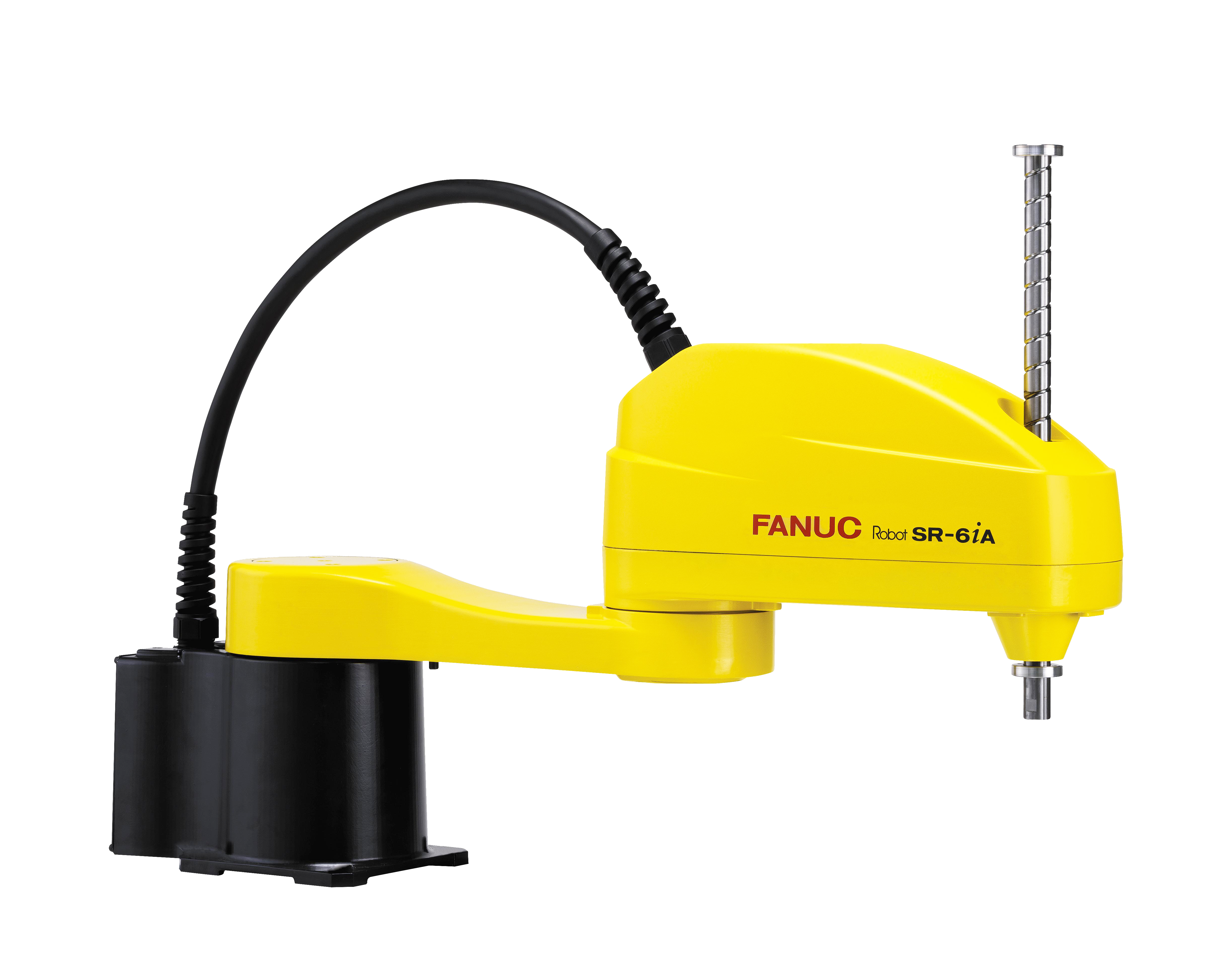

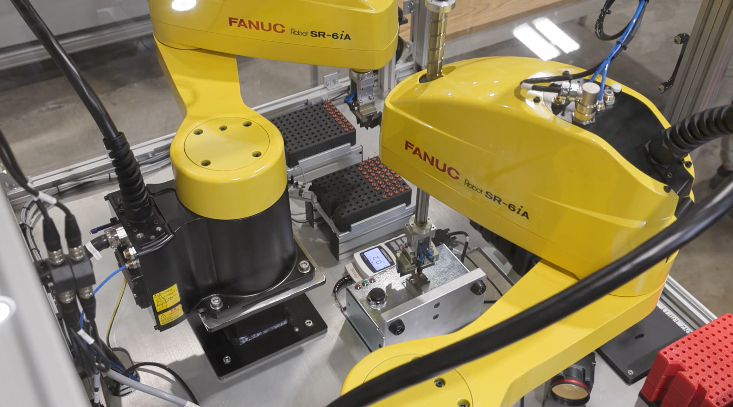

El FANUC SR-6iA es una excelente opción para aplicaciones de montaje, recogida y colocación, inspección y embalaje que requieren una capacidad de carga útil de hasta 6 kg. Con un tamaño reducido, el SR-6iA ofrece velocidad y precisión en un radio de 360°. Su diseño ligero con pedestal y sus servicios integrados minimizan el riesgo de interferencias con los dispositivos periféricos.
Programación sencilla
Los robots SCARA de FANUC utilizan iRProgrammer, una interfaz basada en web que permite programar el robot de forma fácil e intuitiva con una tableta o un ordenador de escritorio, o bien utilizando el Teach Pendant opcional.

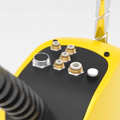

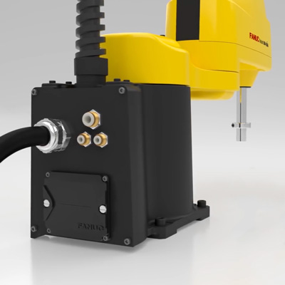

Opciones de montaje
Los robots SCARA de FANUC están disponibles con opciones de equipamiento para montaje en pared o salida de cable inferior.
