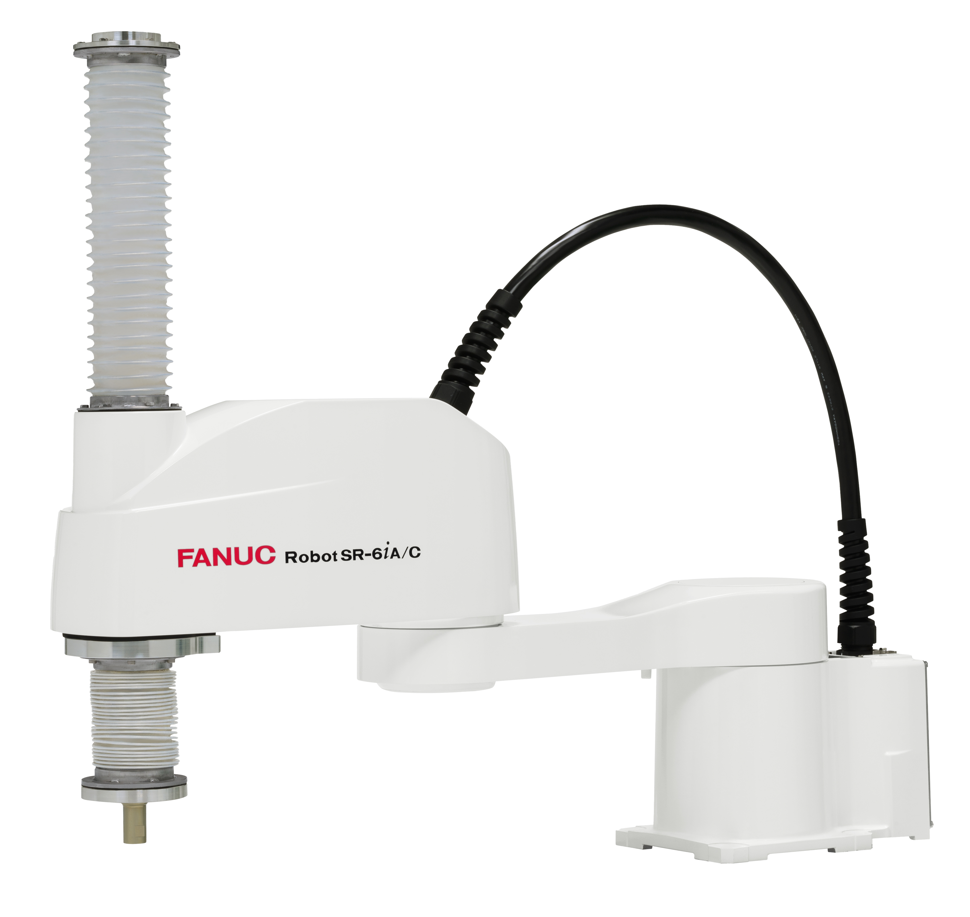

Serie SCARA
SR-6iA/C de grado alimenticio
Carga máxima
6 kg
Alcance
650 mm
Ejes
4
Peso del robot
32 kg

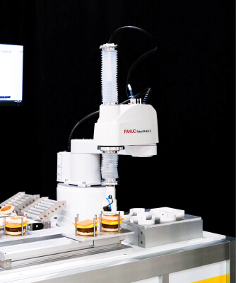

El nuevo robot SCARA SR-6iA/C para uso alimenticio ofrece una construcción robusta, resistencia a la corrosión, facilidad de limpieza y cumplimiento de las normas de seguridad alimentaria para proporcionar una solución fiable y eficiente a las empresas alimentarias.
El SR-6iA/C está recubierto con pintura epoxi blanca y utiliza lubricante de grado alimentario NSF H1 en todos los ejes. Además, cuenta con la clasificación IP54 y un conjunto de fuelles que cubren el eje Z para mejorar la seguridad, la limpieza y el rendimiento general.
El SR-6iA/C ofrece una capacidad de carga útil de 6 kg, un alcance de 650 mm y un tamaño reducido, lo que lo hace ideal para su integración en líneas de manipulación o envasado de alimentos.
Sr 6ia c sandwich assembly 1

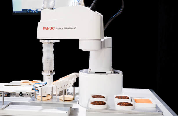

Agilidad y precisión
Al igual que otros robots SCARA de FANUC, el SR-6iA/C ofrece velocidad y precisión en un radio de 360°. Su diseño compacto garantiza un funcionamiento eficiente incluso en espacios reducidos.
Sr 6ia c sandwich assembly 2

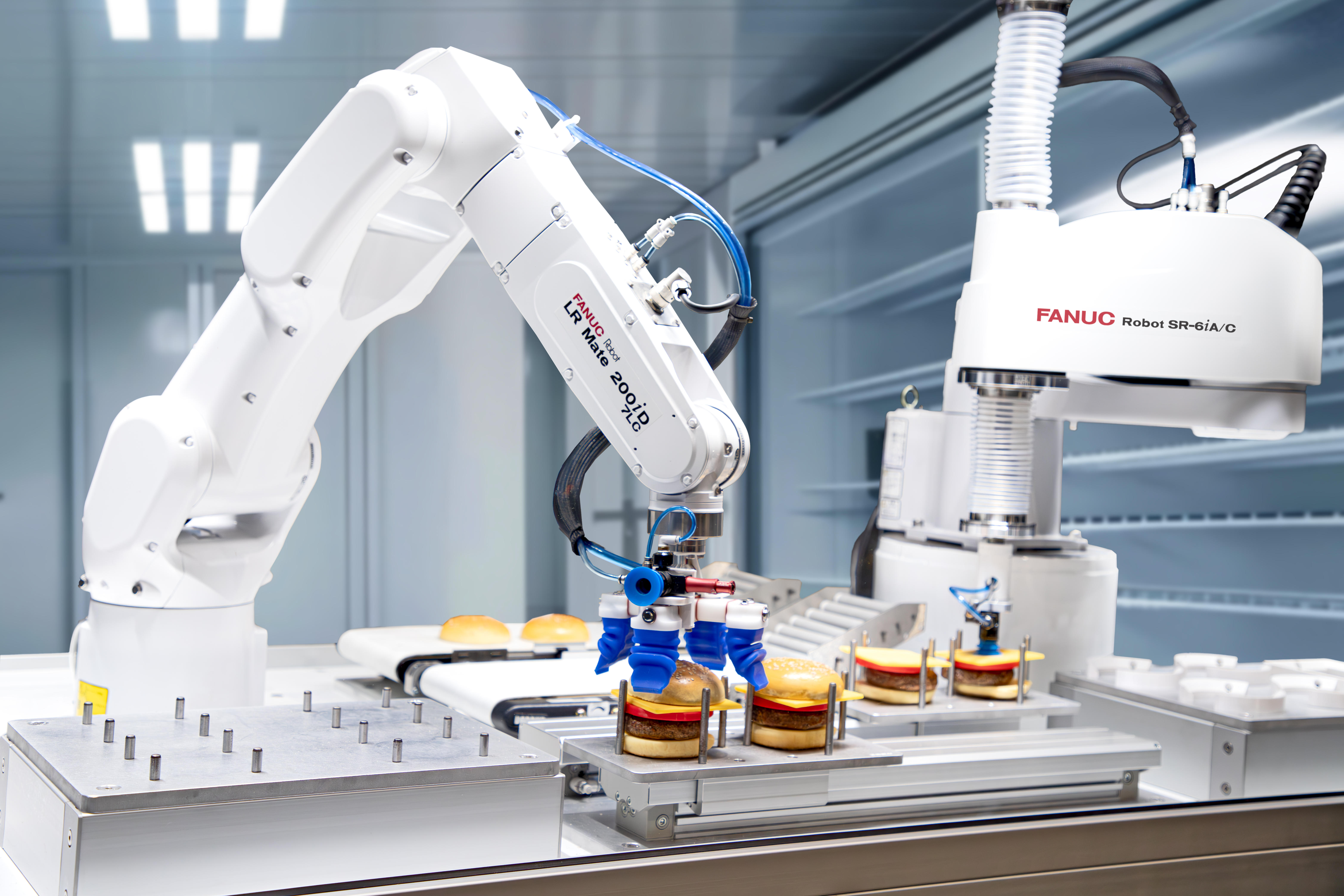

Velocidad y precisión
Los robots SCARA de FANUC son excepcionalmente rápidos y precisos, lo que maximiza el rendimiento en entornos de producción.
