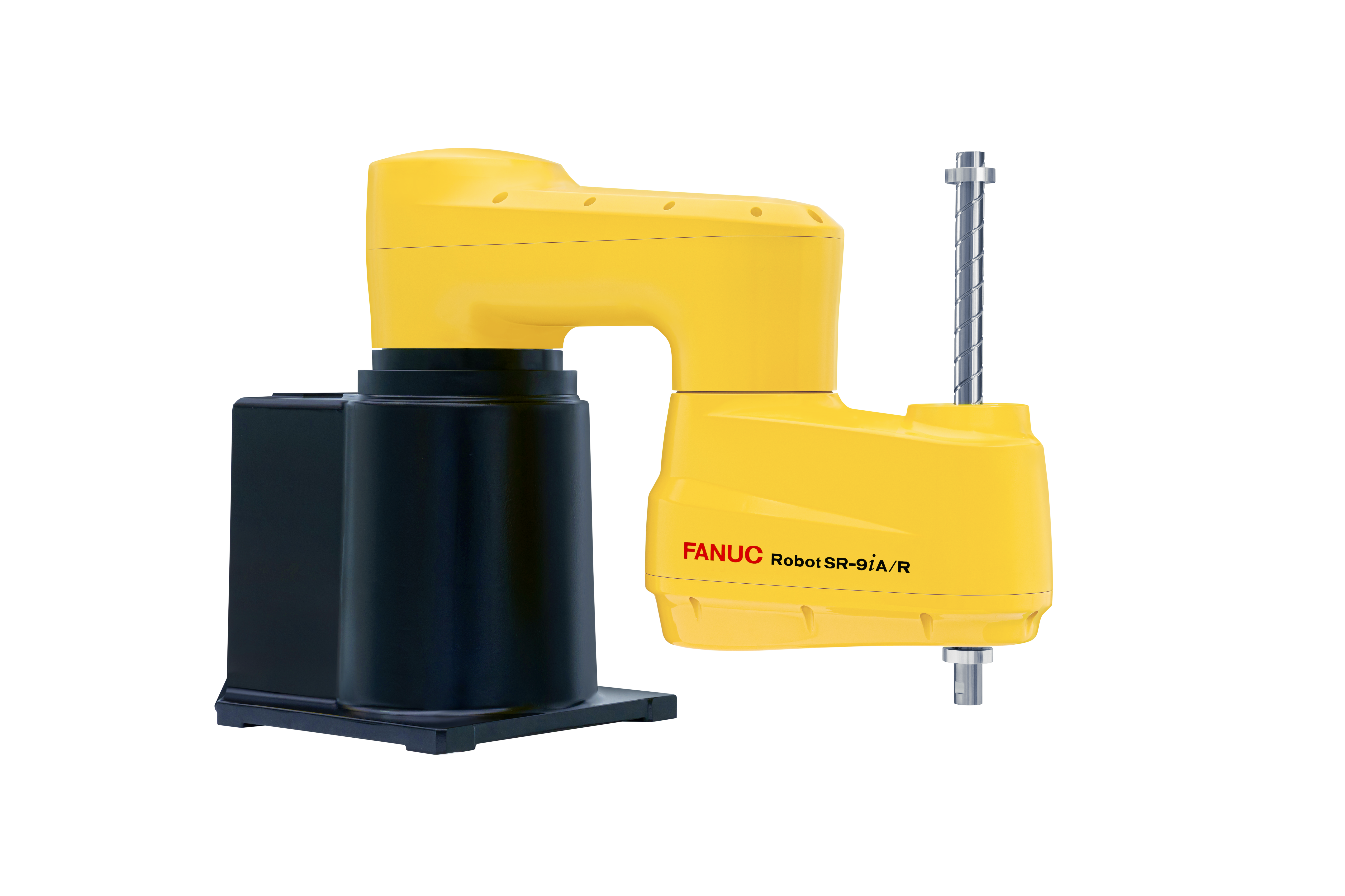

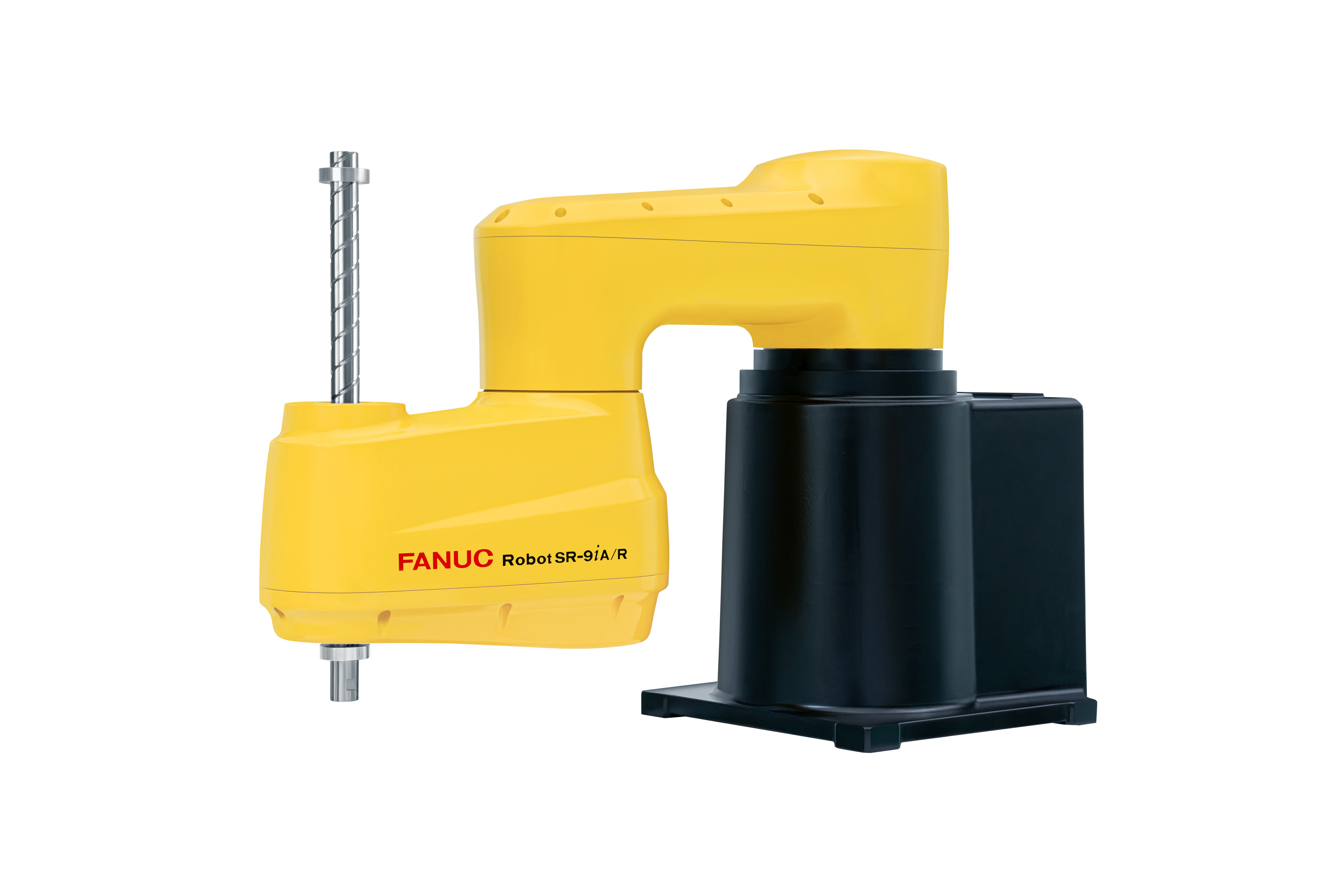

El FANUC SR-9iA/R es un robot SCARA de montaje en rack diseñado para el transporte rápido y eficiente de componentes pequeños, como módulos de celdas solares. Con una capacidad de carga de 9 kg y un alcance de 620 mm, se instala sobre la cinta transportadora para aprovechar al máximo el espacio en el piso y crear líneas de producción compactas. El SR-9iA/R ofrece un rendimiento de clase mundial, completando un ciclo de 500 mm en horizontal y 100 mm en vertical en solo 0,7 segundos de manera continua. Su diseño de alta rigidez —con el segundo brazo ubicado debajo del primero— reduce la protrusión del eje vertical y minimiza la vibración de la mano durante el movimiento a alta velocidad, lo que garantiza una manipulación estable y precisa en aplicaciones exigentes de la industria solar y electrónica.
