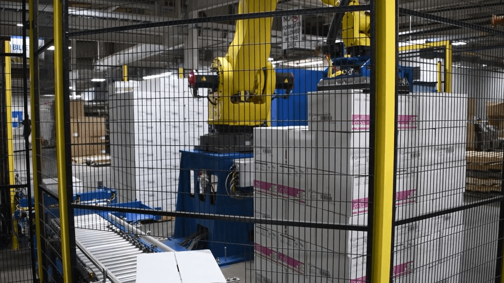

Brenton integró un robot delta FANUC M-3iA/6S que recoge los productos de una cinta transportadora y los coloca en una mesa adyacente, donde un robot FANUC LR Mate 200iD/7L los empaqueta en cajas. A continuación, las cajas se sellan y se dirigen a un paletizador robótico (FANUC M-410iB/140H) antes del envío.
Además de la robótica, Brenton integró formadoras y selladoras de cajas de WexxarBel, una marca hermana de ProMach, en ambas líneas automatizadas. FloraCraft ha comprobado que adquirir equipos de la familia ProMach a través de Brenton resulta más rentable y ha contribuido a optimizar el proceso y el soporte durante todo el proyecto.
El ahorro resultante impulsó a FloraCraft a adquirir automatización adicional a través de Brenton para otros proyectos, incluyendo un segundo robot FANUC M-410iD/140H para su línea de extrusión. El robot apila materias primas que miden 8 pulgadas de alto, 24 pulgadas de ancho y 108 pulgadas de largo. Si bien no son muy pesadas, estas piezas de espuma, de gran tamaño y forma irregular, resultaban difíciles de manipular.
