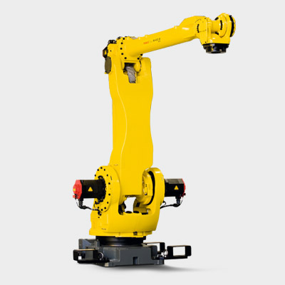

Serie M-410
M-410iB/140H
Carga máxima
140 kg
Alcance
2850 mm
Ejes
5
Peso del robot
1200 kg
Diseñada específicamente para este trabajo por la empresa que construyó el primer robot paletizador específico del mundo, la serie M-410 aumenta el rendimiento en aplicaciones de paletización y manipulación. Extremadamente rápido, versátil y con la mejor repetibilidad de la gama, este robot de 5 ejes es capaz de realizar cualquier número de aplicaciones de paletización variadas.

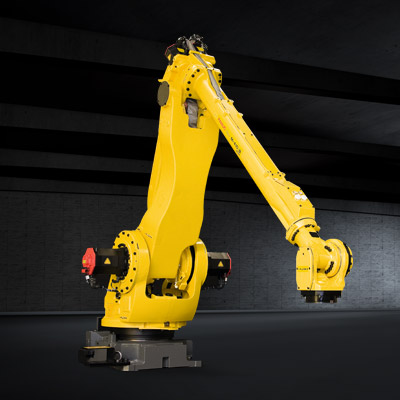

El robot paletizador más rápido de su clase
Aumente la productividad hasta en 1900 ciclos de paletización por hora.

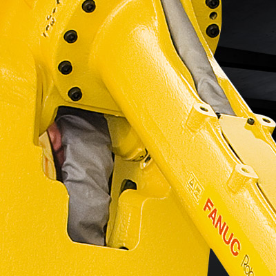

Sin enganches, mayor fiabilidad
El montaje superior maximiza el espacio de trabajo y minimiza los requisitos de altura del techo y espacio en el piso.
