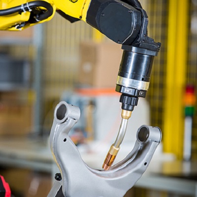

Ideal para requisitos de instalación compactos
Este robot de soldadura de arco facilita el enrutamiento de los cables del sistema de soldadura y del sensor de seguimiento de la costura a lo largo del robot. Elimina las interferencias del robot con los periféricos y los equipos de la celda de trabajo, mejorando la fiabilidad y la facilidad de uso del sistema en general.

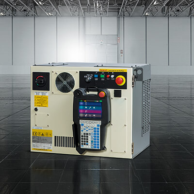

R 30ib controller cabinet
Conoce al nuevo controlador
El ARC Mate 100iD incorpora el controlador de robot R-30iB Plus, que ahora presenta un aspecto más flexible gracias a una interfaz de usuario mejorada.

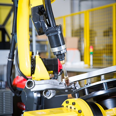

ARC Mate Hollow Wrist
Muñeca hueca para diseños de alta densidad
El conjunto de mangueras de la antorcha, así como otros accesorios como cables de sensores de seguimiento de costura, cables de visión o tuberías de aire, se canalizan a través de su brazo y muñeca huecos, lo que le permite articular completamente para alcanzar espacios reducidos en plantillas y fijaciones estrechas. Este robot de soldadura por arco cuenta con la muñeca hueca más grande de su clase, con 57 mm.
