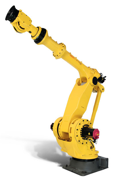

Serie M-900
M-900iB/280L
Carga máxima
280 kg
Alcance
3103 mm
Ejes
Peso del robot
1600 kg
A pesar de su largo brazo, la rigidez inherente a este modelo lo hace ideal para operaciones que exigen mayores niveles de rigidez al robot. Ya de por sí muy versátil gracias a sus 6 ejes, su brazo de enlace paralelo de soporte lo hace aún más adecuado para la manipulación de piezas pesadas, el paletizado en capas completas y la soldadura por puntos robótica de alta resistencia.
M900ia steel sheet robot banner
Opciones de montaje en piso, techo y ángulo.
Para facilitar el trabajo en espacios reducidos, esta máquina permite un fácil acceso para su mantenimiento.
M900ib 280l robot long arm banner
Mayor alcance
Su solución para tareas que requieren una combinación de resistencia, mayor alcance y manipulación de cargas pesadas.
Unidad mecánica rígida
La construcción robusta de este modelo y su brazo de enlace paralelo de soporte son ideales para la manipulación precisa de piezas pesadas, el paletizado en capas completas y la soldadura por puntos de alta resistencia.
M900ib 280l dust liquid protected banner
Protección opcional contra polvo y líquidos (SDLP)
Paquete mejorado de protección contra polvo y líquidos disponible para su uso en entornos difíciles.
