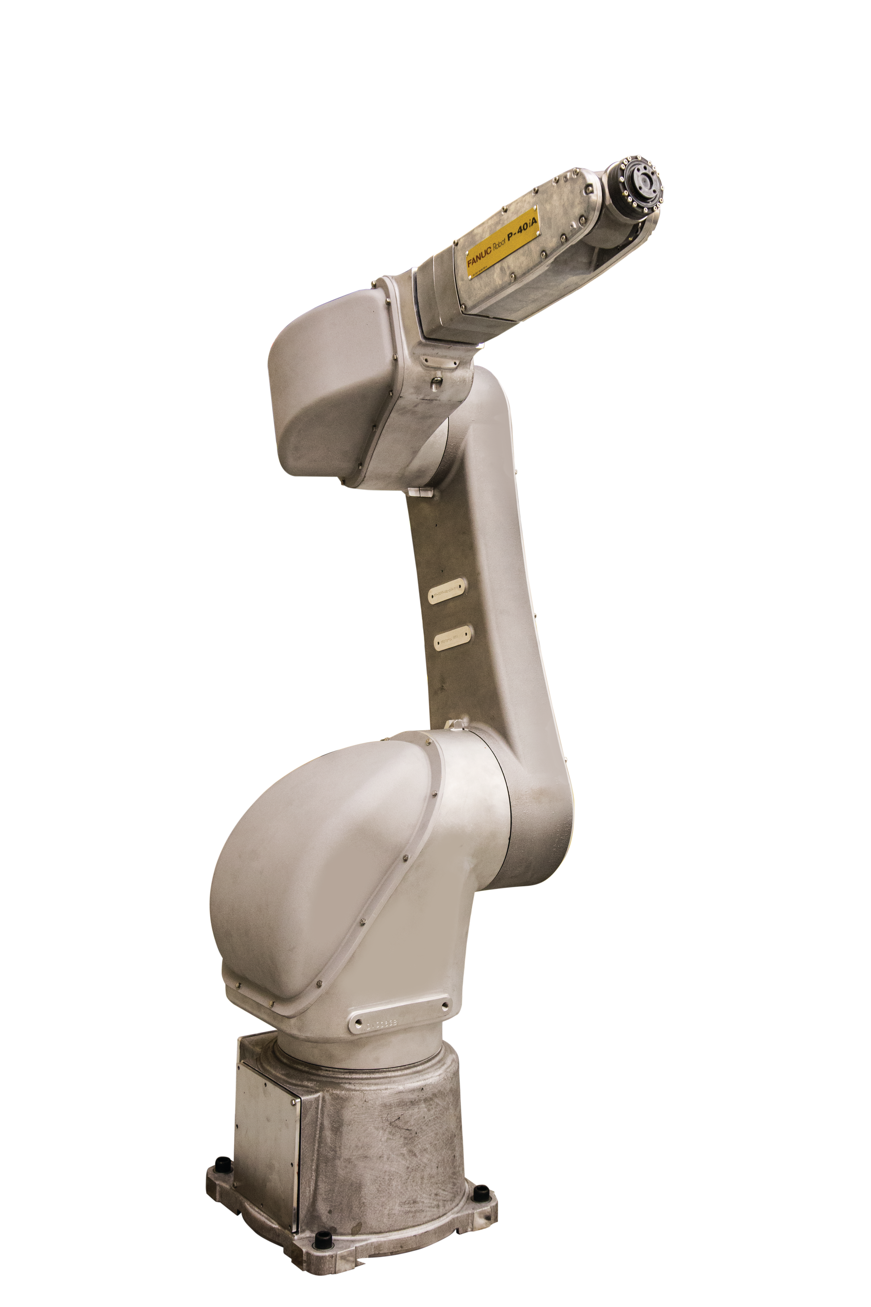

Serie Paint
P-40iA
Carga máxima
5 kg
Alcance
1300 mm
Ejes
Peso del robot
110 kg
El robot P-40iA es un robot de pintura extremadamente flexible que se adapta fácilmente a lotes pequeños, nuevos estilos y otras modificaciones, lo que proporciona a los clientes una solución asequible y versátil para aplicaciones de pintura robotizada.
Hea ro pr p40ia 400x400
Diseño delgado y ligero
Los robots de pintura FANUC P-40iA ofrecen una variedad de opciones de montaje, lo que ayuda a las empresas a superar los desafíos de trabajar en espacios reducidos y estrechos.
Hearoprpaintp50ibp40ia400x400
Tecnología confiable y probada de FANUC
La incorporación de componentes y estrategias de diseño comprobadas en producción, provenientes de los modelos Paint Mate y P-50iB, garantiza la confiabilidad del nuevo P-40iA.
Fan270812 17994c
Amplia gama de software de aplicaciones
Los robots de pintura FANUC P-40iA están disponibles con una amplia gama de opciones de software de aplicación, incluyendo PaintTool y HandlingTool.
Roboguide paint pro software banner
Opción: ROBOGUIDE® PaintPRO®
Interfaz gráfica de programación, basada en Windows®, fácil de usar para crear, visualizar, editar y simular programas de robot.
P 50ia robot controller banner
Software de aplicaciones dedicado y potente PAINT TOOL
PaintTool ofrece funciones avanzadas de proceso, como operación orientada al proceso, configuración rápida de parámetros, terminología específica de aplicación, unidades calibradas para atomización y aire de pulverización (fan air), preconfiguraciones de color y edición en tiempo real (hot editing) de parámetros de pintura y puntos de movimiento.
