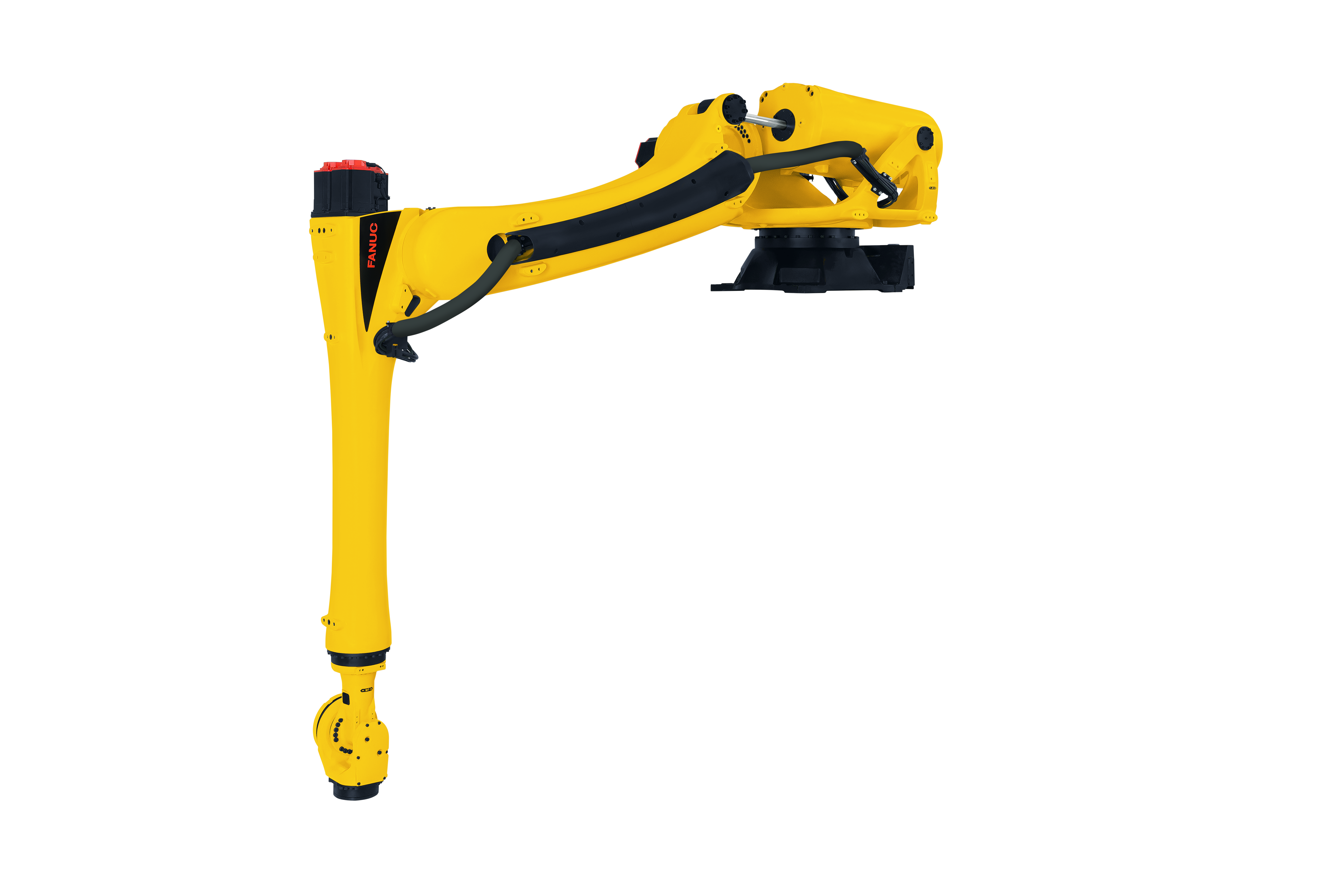

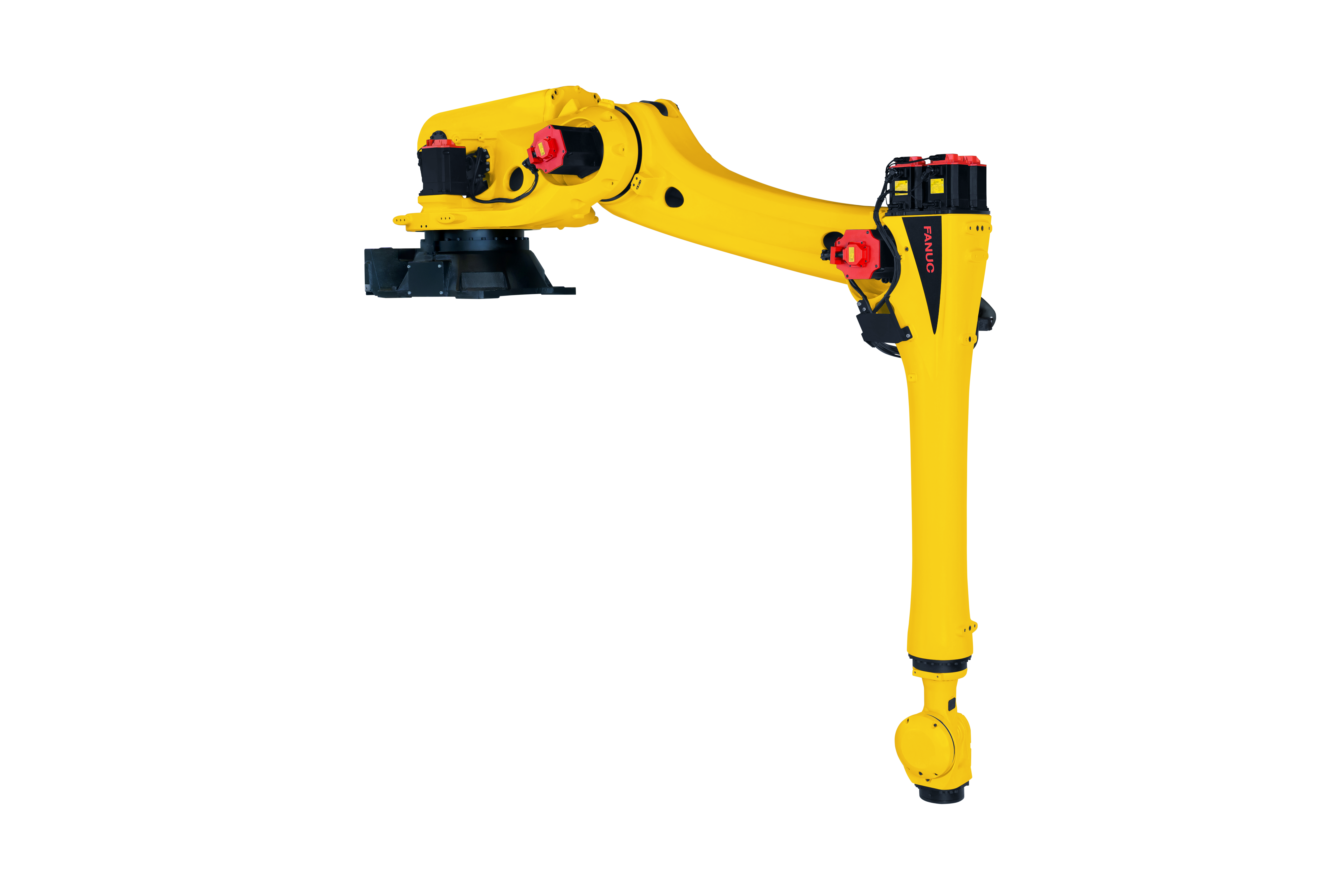

Serie R-2000/E
R-2000/120R-39E
Carga máxima
120 kg
Alcance
3905 mm
Ejes
Peso del robot
1540 kg
El FANUC R-2000/120R-39E es un robot de largo alcance montado en bastidor diseñado para aplicaciones que exigen una amplia cobertura y un uso eficiente del espacio. Con un alcance de 3905 mm y una carga útil de 120 kg, destaca en paletización, logística y manipulación de piezas de gran tamaño. A pesar de su gran alcance, el robot ofrece una precisión constante con una repetibilidad de ±0,05 mm en los 6 ejes.
Gracias al controlador FANUC R-50iA, este modelo de la serie R-2000/E ofrece un rendimiento de alta velocidad junto con un control de movimiento avanzado. Su modo de alta inercia y el diseño rígido del brazo garantizan la estabilidad en largas distancias, mientras que el concepto de mantenimiento cero y los accionamientos de bajo consumo contribuyen a reducir el costo total de propiedad y a una fabricación sostenible.
