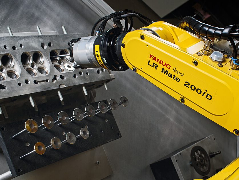

LR Mate 200i D AI vision inspection
Inspección
Los robots FANUC vienen con iRVision Ready: nuestro exclusivo sistema de visión integrado permite una inspección más inteligente, rápida y fiable con una precisión inigualable.
