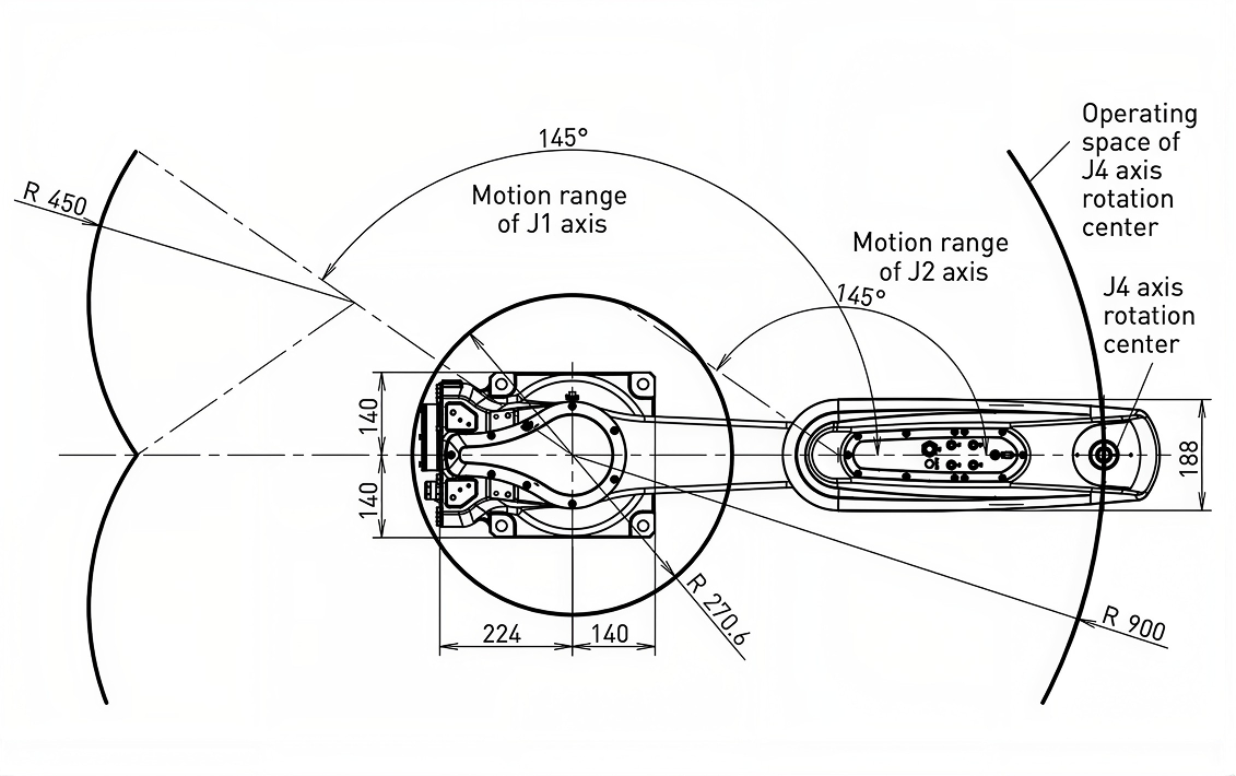

Alcance
900 mm

Rango de movimiento J1
145°
Rango de movimiento J2
145°
Rango de movimiento J3
300°
