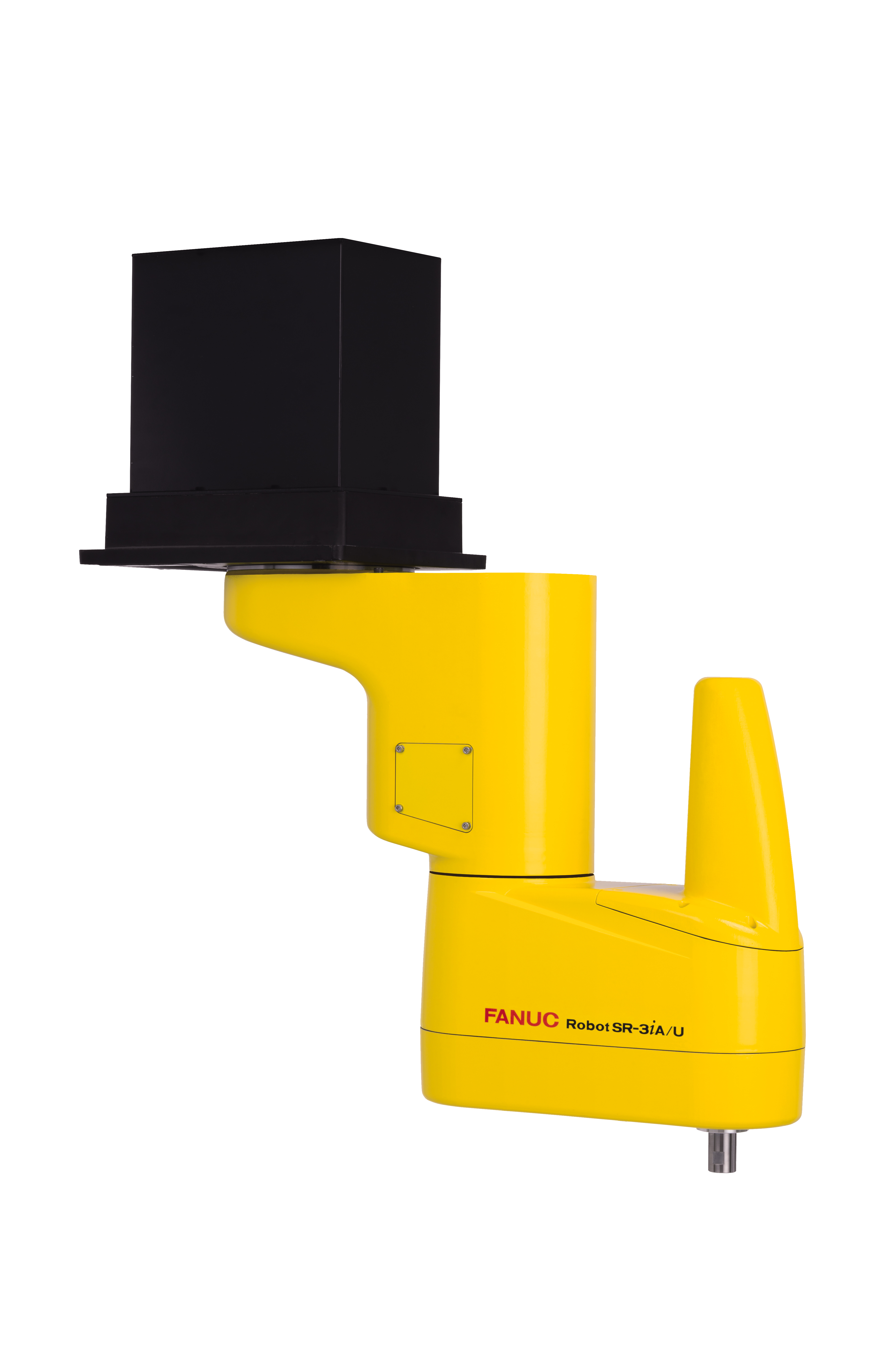

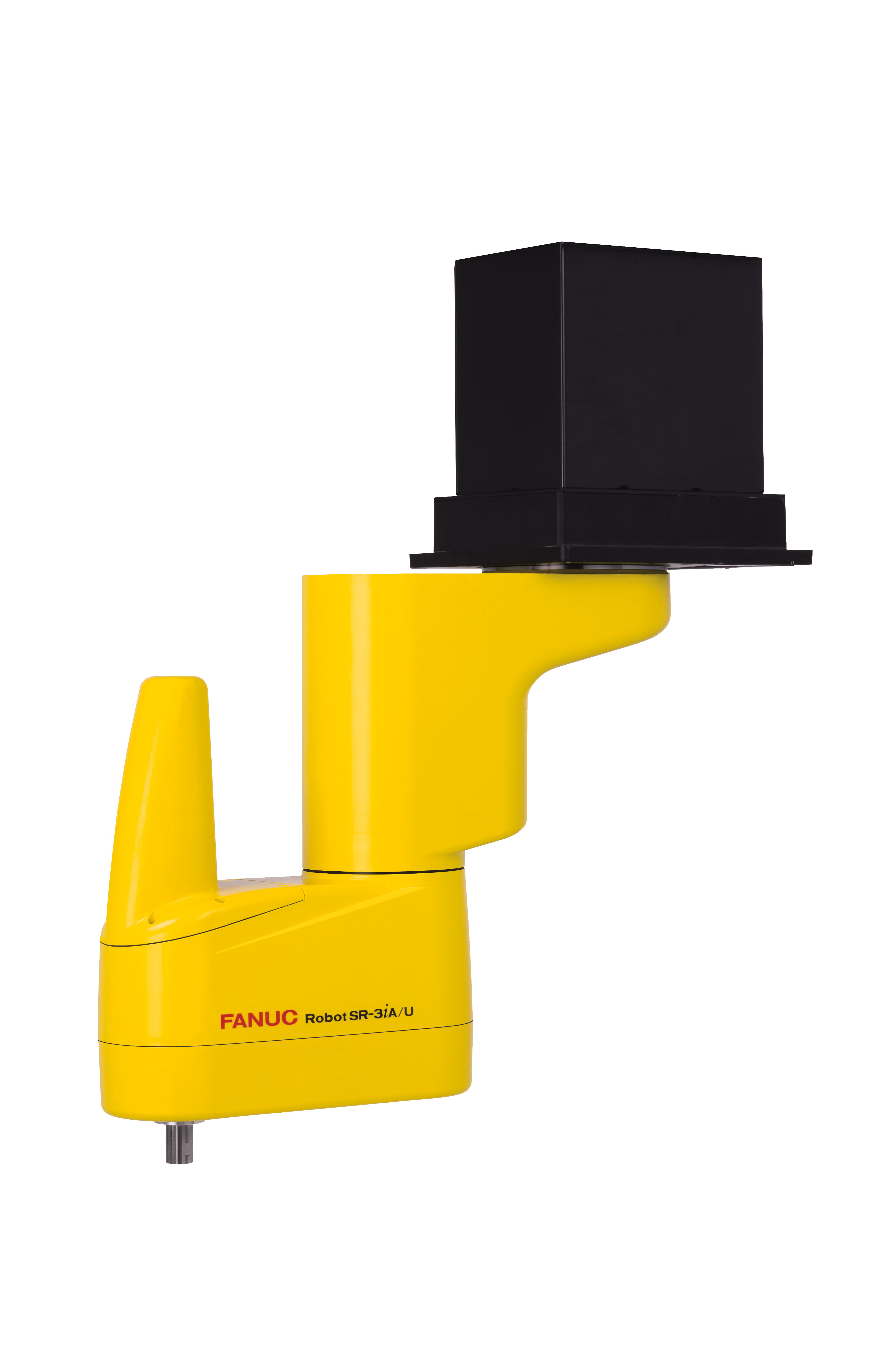

Con su carga útil de 3 kg y su alcance horizontal de 350 mm, el FANUC SR-3iA/U es una versión SCARA invertida de 4 ejes, ideal para aplicaciones de ensamblaje robótico a pequeña escala, tomar y dejar, inspección y empaque. Con un radio de acción de 360°, el diseño ligero del modelo, su tamaño ultra-compacto y sus servicios integrados minimizan el riesgo de interferencias con los dispositivos periféricos.

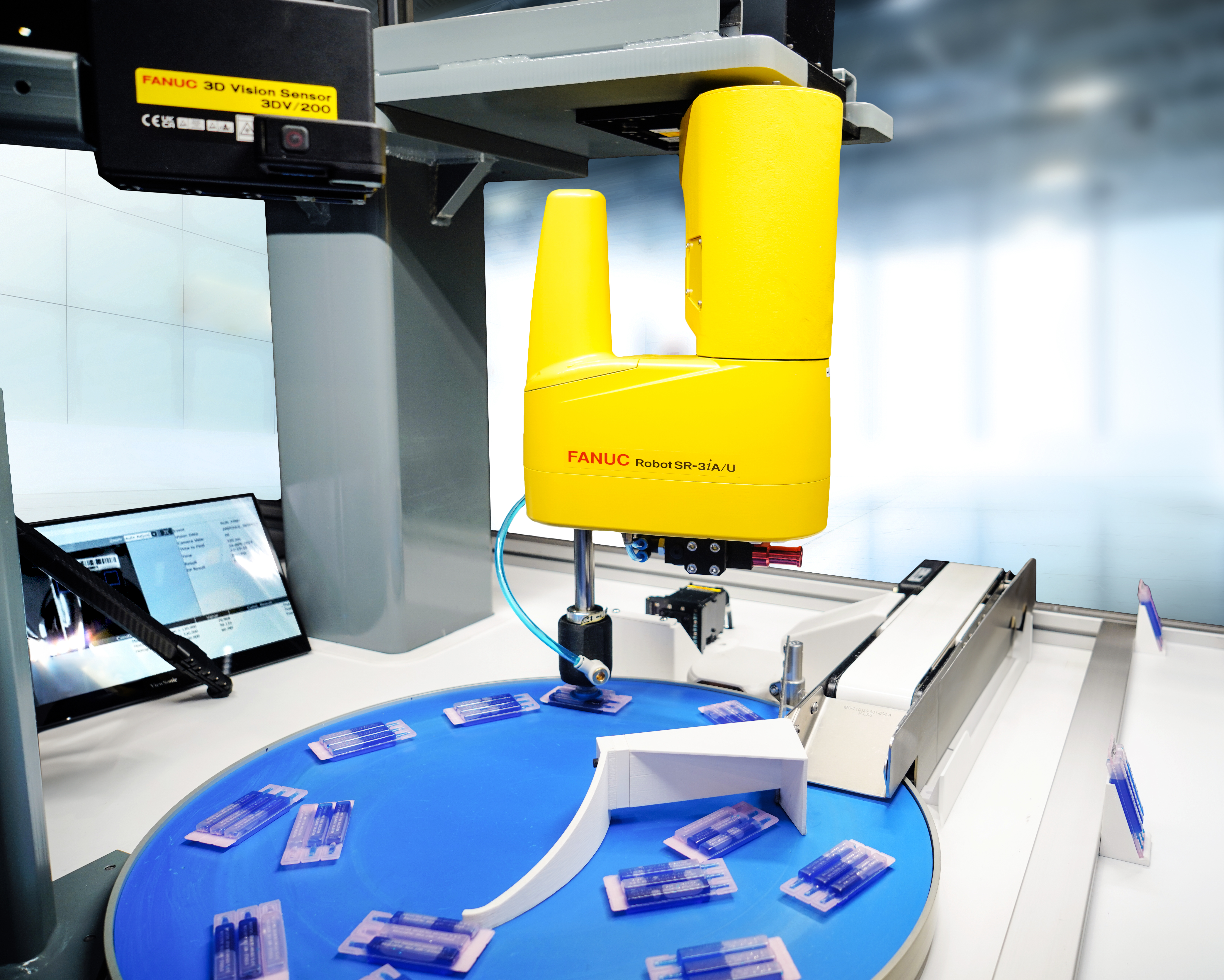

Demostración del robot SCARA SR-3iA/U sin zona muerta
El robot SCARA SR-3iA/U demuestra sus capacidades sin zona muerta al recoger y colocar piezas de una cinta transportadora.

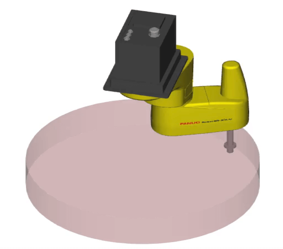

Cobertura total sin zonas muertas
El FANUC SR-3iA/U incluye un área de trabajo completa de 360 grados sin zonas muertas, lo que le permite llegar a cualquier punto dentro del alcance del robot.

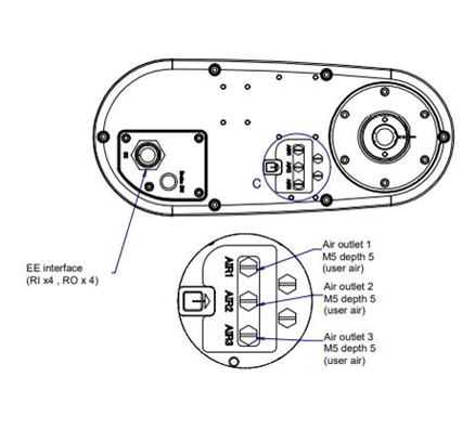

Servicios integrados
El FANUC SR-3iA/U es un robot SCARA montado en el techo con servicios integrados, como E/S y 24 VCC, válvulas solenoides y líneas de aire en el brazo, que simplifican la integración y reducen los costos.
