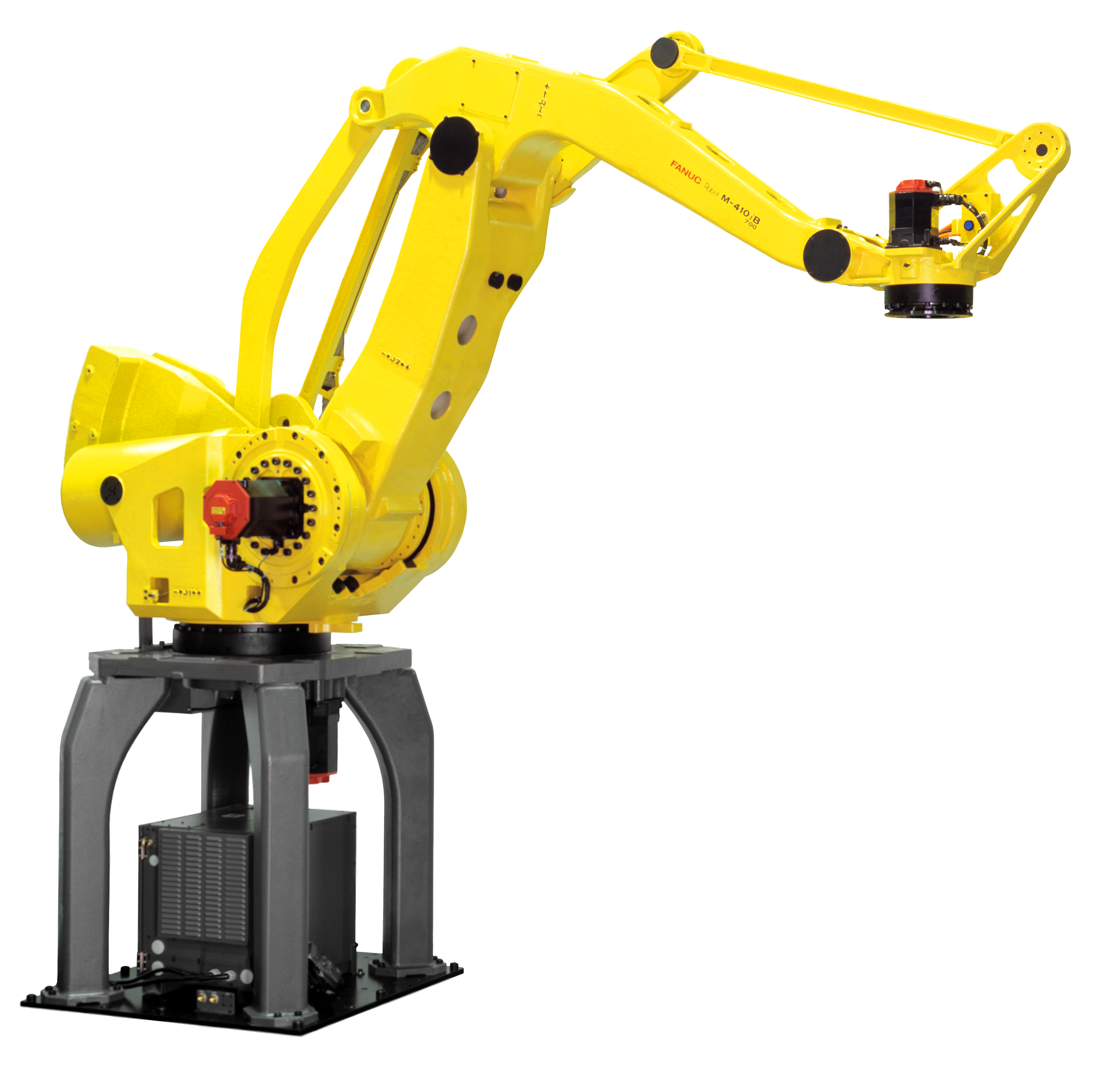

Serie M-410
M-410iB/700
Carga máxima
700 kg
Alcance
3143 mm
Ejes
4
Peso del robot
2700 kg

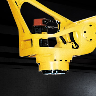

Diseñada específicamente para este trabajo por la empresa que construyó el primer robot paletizador específico del mundo, la serie M-410 aumenta el rendimiento en aplicaciones de paletización y manipulación. Con la mejor capacidad de carga útil de la gama, este robot puede levantar hasta 700 kg y está equipado con una muñeca hueca para minimizar el riesgo de enganches de cables y reducir el mantenimiento.
Fea ro pr m410450 l 3
Sin riesgo de que los cables se enganchen o se desgasten.
Los cables y mangueras con recorrido interno evitan cualquier riesgo de enganche o desgaste en aplicaciones de manejo exigente.
